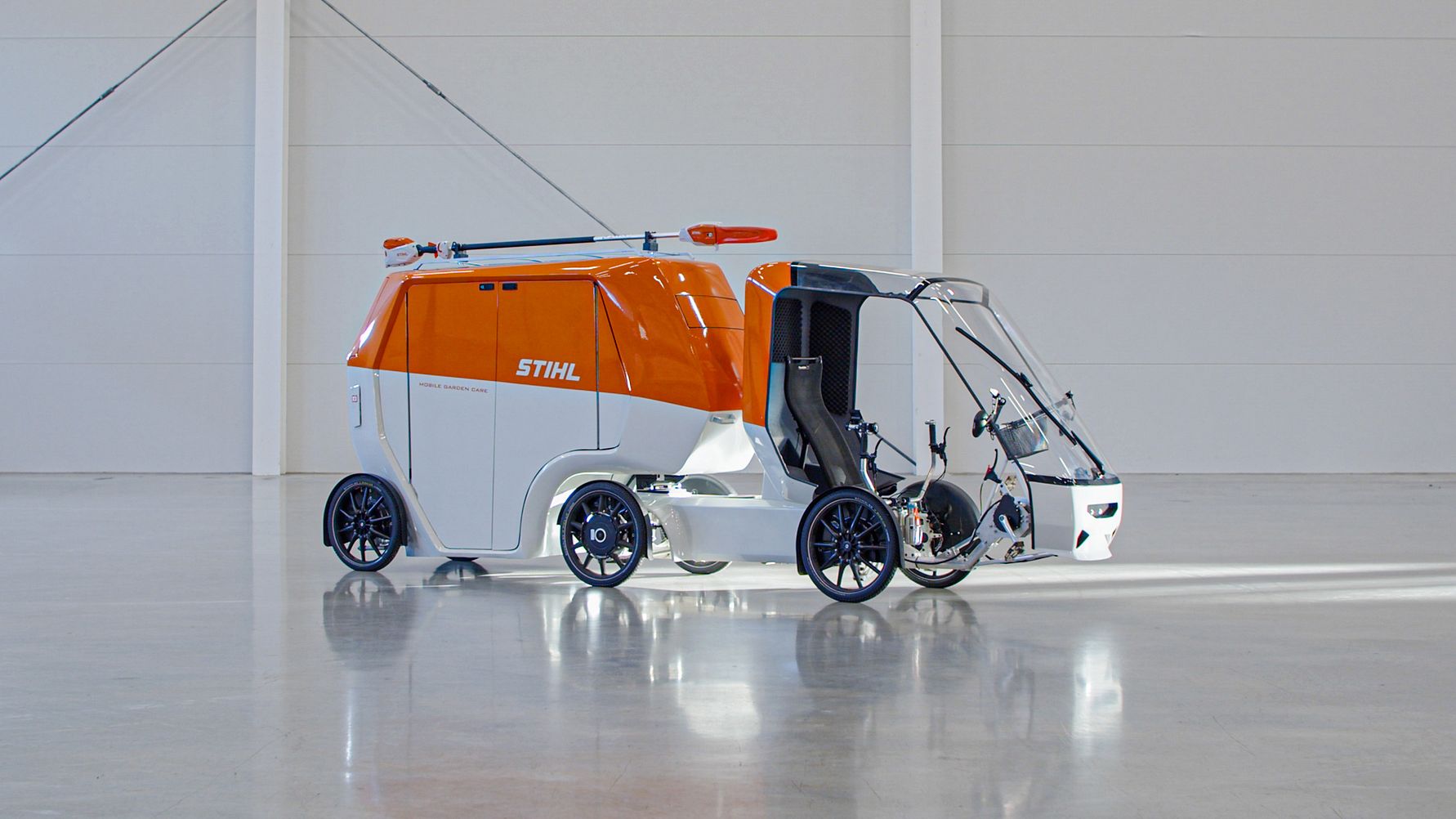

Proposition de STIHL d’un véli avec remorque !
Ils ne sont pas les seuls:
(sans chaine)
Est ce que le fait d’avoir les couleurs et le design STHIL change quelque chose et attire ?
En tous cas ça colle parfaitement avec le cas d’usage que l’on a vu lors d’un atelier à Laval : Entretien des berges d’un canal en Bretagne…
C’est un aménagement sur la base d’un taxi Quicab, https://www.quicab.se/, (merci @thibaut21 pour la référence ). C’est intéressant qu’une grosse boutique comme STHIL s’approprie sérieusement le concept de véli, ça crédibilise tout le monde je trouve.
tout à fait ! rien que la couleur et le nom, ça va complètement changer l’avis des professionnels du jardinage par exemple. Je suis en contact avec eux sur linkedin

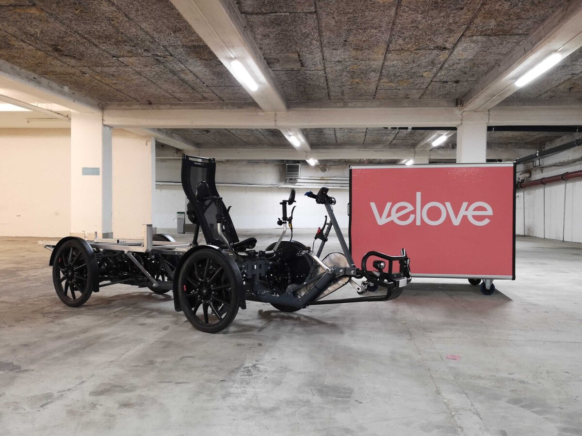

Leur véhicule est fait a partir d’un VELOVE Armadillo:
