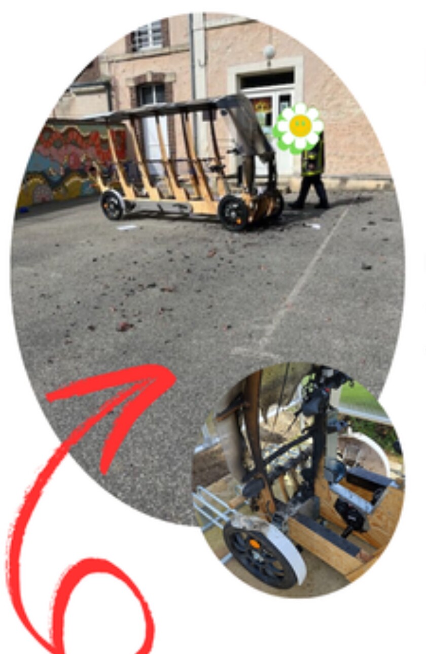

Un woodybus (constructeur Humbird) a eu un problème lors d’une charge réalisée avec des panneaux solaires conduisant à une détérioration de la batterie et d’une partie du véhicule, heureusement sans conséquence sur des personnes proches.

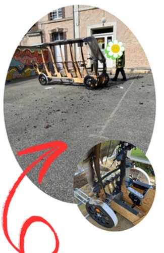

Juste une petite précision.
L’incident en question est l’explosion d’une batterie qui a entraîné un incendie en présence d’enfants de 5 ans en date du 21 mars 2024.
Ci-joint une photo prise par les pompiers sur laquelle on voit les débris projetés par l’explosion.
C’est ce qui a amené un juge à confirmer le 25 novembre 2024, que le constructeur ne produit aucun document probant permettant de déclarer le Woodybus conforme aux normes en vigueur.
Le dossier de la DGCCRF est toujours en cours d’instruction en ce 21 avril 2025.
C’est dommage car c’est un beau projet pour lequel il est donc urgent d’attendre une décision officielle.
