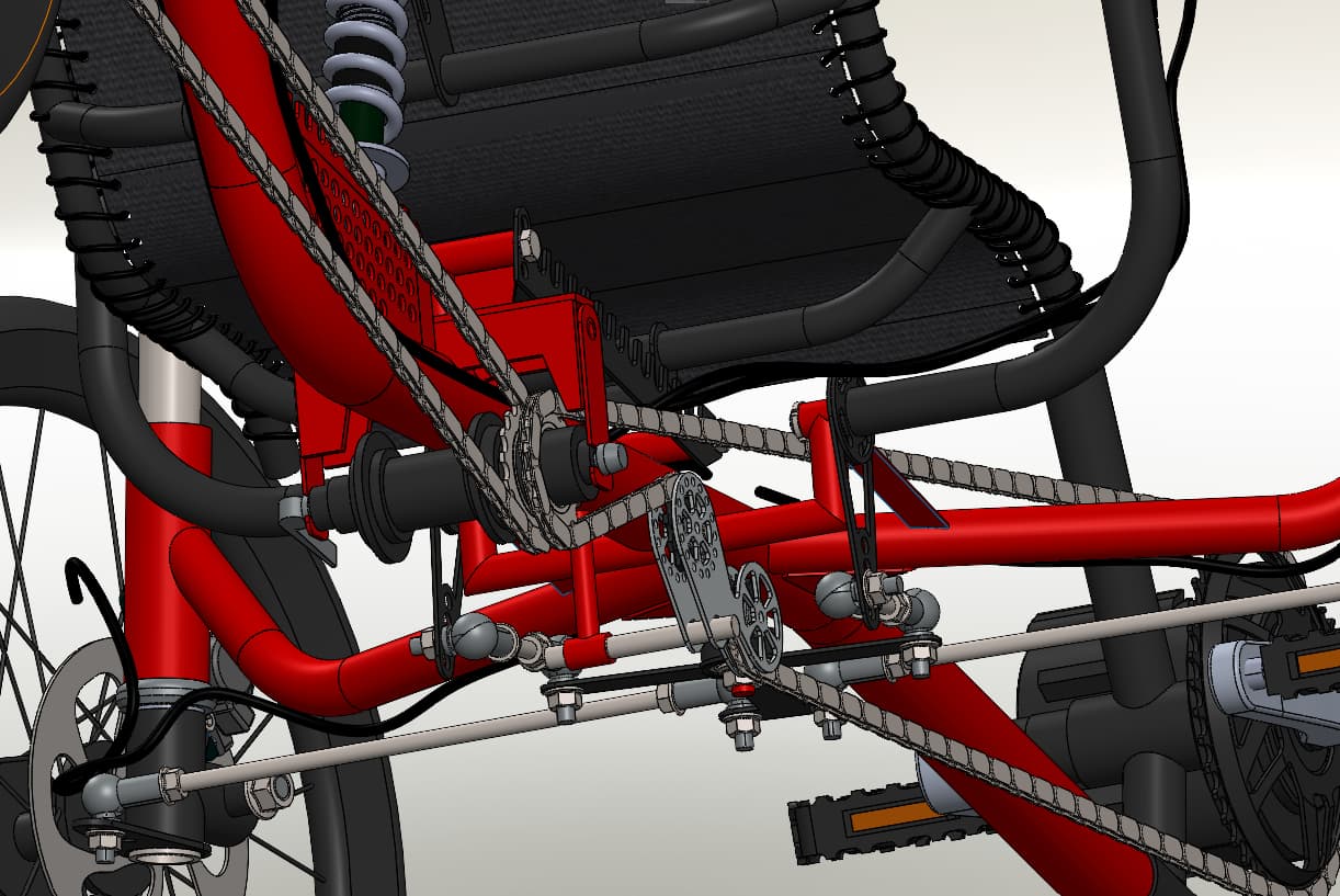

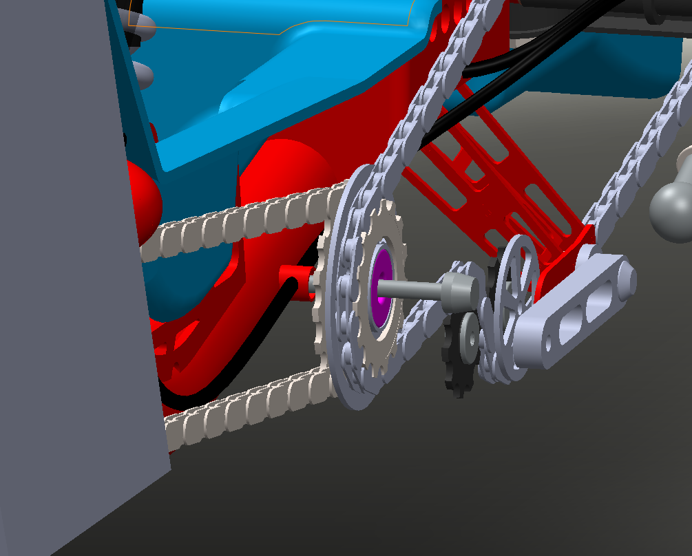

Salut à tous,
Il y a un sujet que je n’arrive pas à débloquer sur un de mes protos de trike, j’ai un système avec 2 chaines de transmission et un palier au milieu qui me sert à « raccorder » les 2 chaines avec des pignons de vélo simple. Aujourd’hui j’utilise un moyeu de roue arrière qui est pratique, mais encombrant et ça m’empêche de changer l’emplacement.
J’ai tenté d’assembler 2 pignons avec un roulement, ça marche pour un proto mais clairement pas pour commercialiser
J’ai beaucoup cherché mais je n’ai rien trouvé de « propre », savez-vous où je pourrais trouver soit :
  • Des pignons doubles prêt à l’emploi ?
  • Une manière d’acheter juste la partie cannelée d’un corps de roue libre afin d’assembler par la suite des pignon ?
Merci pour le coup de main :slight_smile:
