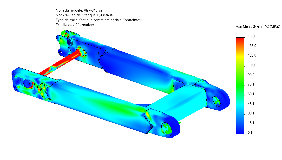

Le Baker-Prax a été calculé en statique, pièce par pièce, par éléments fini sur Solidworks. Le cas de charge le plus défavorable pour le bras oscillant arrière par exemple: Le véhicule prends un virage, chargé à fond, le conducteur freine et la roue commence à perdre l’adhérence.
On a, au point de contact du pneu:
  • En vertical: Le poids + le report de charge du au virage
  • En horizontal:, dans le sens de marche: l’effort de freinage = (effort vertical) x coeff frottement pneu/sol (la roue glisse) . Ce coeff et proche de 1
  • En axial : idem horizontal (le pneu glisse).
    C’est exagéré mais comme c’est du statique. faut bien avoir un peu de marge.
    (Ps: sur l’image, l’axe est tout rouge, mais c’est normal, c’est de l’acier à 800N/mm², alors que le reste est en alu et ne doit pas dépasser 120N/mm²)

Merci pour cet exemple concret. Outre les essais terrains tu as pu faire des calculs pour valider la tenue mécanique du châssis. Ton véhicule est il passé sur bancs de tests et a t il subi les tests de la norme EN17860?
Les calculs statiques permettent de faire un pré-dimensionnement du châssis et de vérifier si les ordres de grandeur sont les bons. En appliquant quelques coefficients de sécurité on peut garantir la bonne tenue mécanique de l’ensemble.
Cette démarche est intéressante en première approche mais elle ne peut permettre un dimensionnement optimisé.
En effet ces châssis sont dimensionnés par la fatigue et les surcharges dynamiques répétées. Il est donc important de considérer toute une batterie de cas de charge et plusieurs critères (plastification et durée de vie fatigue).

Sur l’image de @prax si on considère une ornière qui cause une une accélération de 4G les 150 N/mm2 se transforment en 600 N/mm2 et la marge de sécurité à 800 N/mm2 n’est plus que de 0,3… Heureusement les suspensions réduisent cette accélération, reste à savoir de combien :slightly_smiling_face:.

"…Les calculs statiques permettent de faire un pré-dimensionnement du châssis et de vérifier si les ordres de grandeur sont les bons. En appliquant quelques coefficients de sécurité on peut garantir la bonne tenue mécanique de l’ensemble."
C’est l’idée, ils me servent surtout à comparer 2 solutions de conception, mettre les renforts dans le bon sens et vérifier que les contraintes maxi ne sont pas dans les soudures, car dans ces zones les performances mécanique sont dégradées.
Certe, mais je ne suis pas sur qu’on ai les moyens d’optimiser chaque pièce. Par contre les fabricants de composant eux le font. C’est pourquoi j’utilise des pièces issue de véhicule ayant la même masse ou niveau de sollicitation. Par exemple les roues viennent du motocross, pas du vélo.
« En effet ces châssis sont dimensionnés par la fatigue et les surcharges dynamiques répétées. Il est donc important de considérer toute une batterie de cas de charge et plusieurs critères (plastification et durée de vie fatigue).
