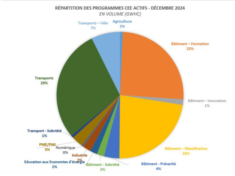

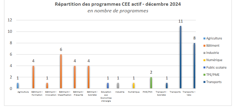

Sur le site du ministère de l’écologie est apparu le rapport annuel CEE 2024.
Il me semble que le transport est le 2nd secteur de consommation d’énergie (et premier en énergie finale)
  • ce qu’on voit du côté des programmes financés par les CEE en 2024 :
    pas mal de programmes, ceux dédiés au transport équivalent au nombre dans le bâtiment (l’autre gros secteur de consommation énergétique)
mais en volume d’économie d’énergie ça représente un tiers :

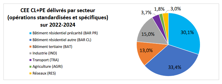

  • et surtout sur les opérations standardisées sur la période 2022-2024 :
    = qui font l’objet d’une fiche détaillant l’action à réaliser individuellement par les bénéficiaires
    (graphe comprenant aussi les spécifiques mais celles-ci sont quasi négligeables)
    Celles du transport ne représentent que 3,7% du volume de CEE délivré !
    N’y a-t-il pas d’action identifiée comme fortement génératrice d’économie d’énergie dans le transport ? (comme dans le bâtiment où on en gagne un max en isolant et en mettant du chauffage plus efficace ? = 3 quarts du volume de CEE)
    Mais ça c’est parce qu’ils n’ont pas encore découvert les VELIS… A la place de la seconde voiture du foyer au moins dans certaines zones géographiques, ça doit bien générer du volume d’économie…

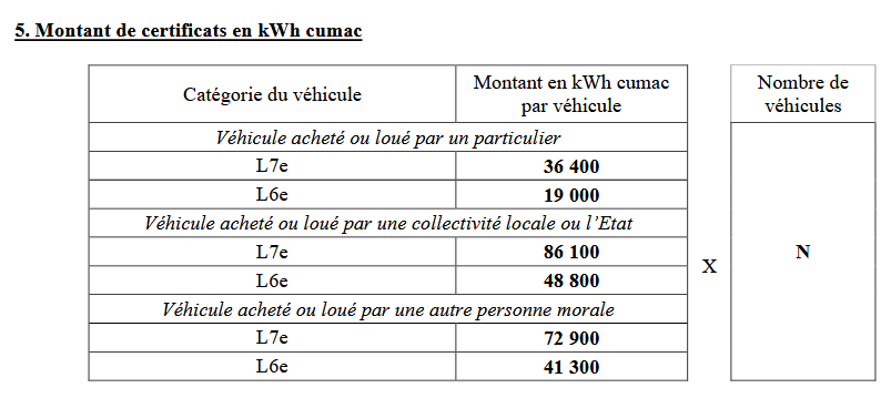

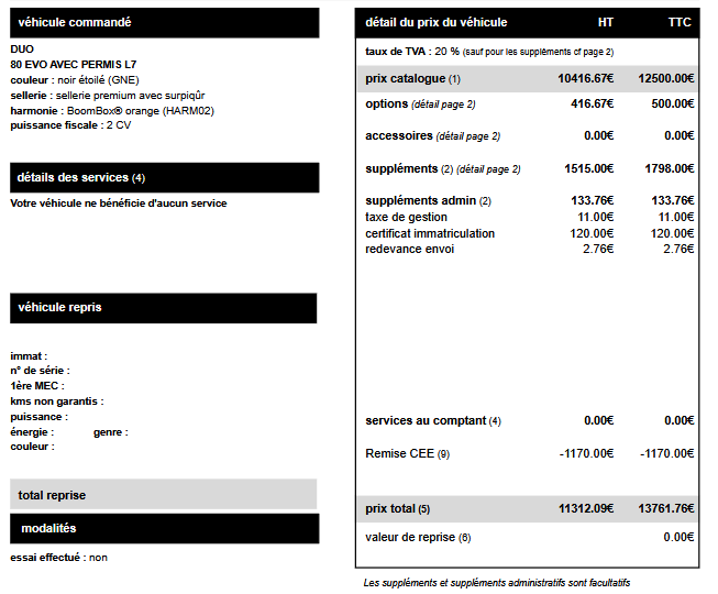

Je viens de faire un devis pour équiper notre association une Mobilize Duo est il y a une estimation d’éligibilité de 1 100€ (avec Engie).
D’ailleurs cette remise sur le devis est incohérente par rapport à leur site internet où l’on trouve : "DUO 80 EVO :
*Prime CertiNergy (SIREN 798641999) d’un montant de 570€ non soumis à la TVA pour la valorisation d’une location de plus de 24 mois d’un quadricyle électrique Mobilize avec permis L7 pour le cas d’ un particulier, dans le réseau participant, au titre du dispositif des Certificats d’économies d’énergie.
Le montant de la prime dépend du quadricyle choisi avec permis DUO 80 EVO - L7 ou sans permis DUO 45 NEO - L6 et de la qualité de l’acheteur particulier ou flotte publique ou autre personne morale , conformément à l’Arrêté du 30 décembre 2024 de la fiche TRA-EQ-130 du dispositif CEE.
** incluant la Prime CertiNergy (siren 798641999) d’un montant de 570€ non soumis à la TVA pour la valorisation d’une location de plus de 24 mois d’un quadricyle électrique Mobilize avec permis L7 pour le cas d’ un particulier, dans le réseau participant, du 03/03/2025 au 31/12/2025 au titre du dispositif des Certificats d’économies d’énergie. Le montant de la prime de 570€ est déduit du montant du prix de référence du véhicule dans le calcul du loyer. Cette déduction contribue à l’ajustement des loyers, dont le montant évolue en conséquence. L’impact précis de la prime sur les loyers dépend des paramètres financiers appliquées à la location.".
normalement oui, le spécialiste est @jerome_ravet :slight_smile:
Je ne comprends pas non plus la valeur de 1170€
La fiche d’opération standardisée TRA-EQ-130 indique ce calcul :
Donc pour un L7e acheté ou loué par une personne morale, en prenant une valorisation à 8,33€/MWh, ça te fait 72,9 x 8,33 = 607€.
Donc ça correspond plutôt au montant de CertiNergy, qui doit se prendre une petite commission en tant que courtier ou moins valoriser le kWhcumac.
Je suis pas spécialiste de ces calculs, je veux bien une relecture par des habitués des fois que j’ai manqué un truc !
