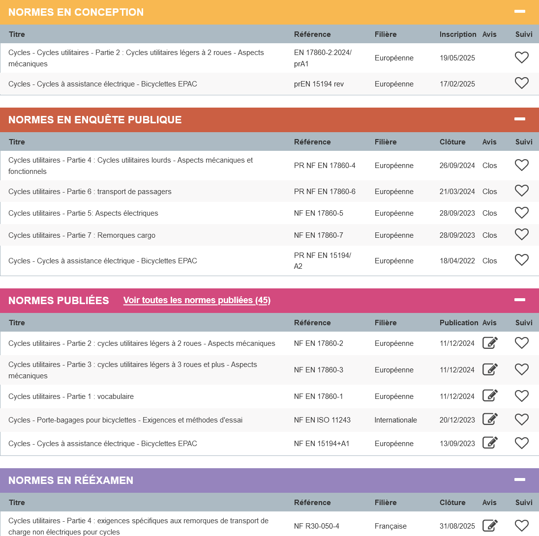

Si une partie de la EN 17869 (nom de code : norme vélo cargo) a été publiée, une autre partie vient d’être remise en conception avant-hier pour une publication en 2028 : Structure BNA/CN-333 | Norm'Info
Est ce que quelqu’un connait les raisons de la réouverture en écriture de cette norme ?
