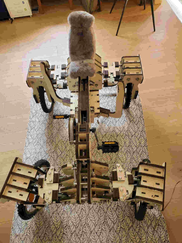

Bonjour @mat, voici quelques nouvelles, avec nos excuses pour le délai!
Le projet s’est trouvé entre parenthèses pour défaut de financement, chose résolue depuis grâce à aux dons d’un particulier, Antoine Constantin-Caille, et l’association Mobyl et aux efforts de l’équipe de l’ADEME pour adapter le dispositif à notre statut associatif. Mille mercis à eux!!!
Nous travaillons d’arrache-pied pour rattraper le retard. Le carénage souple, validé à échelle 1 avec deux profils différents, et deux matériaux différents attend des prototypes fonctionnels pour être confectionnés.
Nos travaux portent actuellement sur les transmissions mécaniques en Dyneema (commande de direction, suspensions inclinable commandée, transmission de puissance) et la structure en contreplaqué peuplier, matérialisés pour développement sur une maquette « échelle 0,4 » qui ne reprend pas les formes finales mais nous permet de tester, corriger et amender les aspects mécaniques.
Point par point, à ce jour :

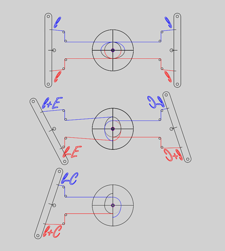

Commande de direction
GifGuadDirectionSL
Ça fonctionne en statique, reste à:
  • valider la stabilité en roulement.
  • mettre en œuvre la solution “Altermann” qui transpose le système Ackermann pour la commande de direction par poulies/cordes grâce à un système de came. Actuellement les “cames” sont purement circulaires donc pas de différence entre les angles intérieurs et extérieurs.
  • partir à la chasse des frottements pour plus de fluidité de la commande (collision et poulies “maison” dysfonctionnelles à remplacer par des “vraies” poulies…)

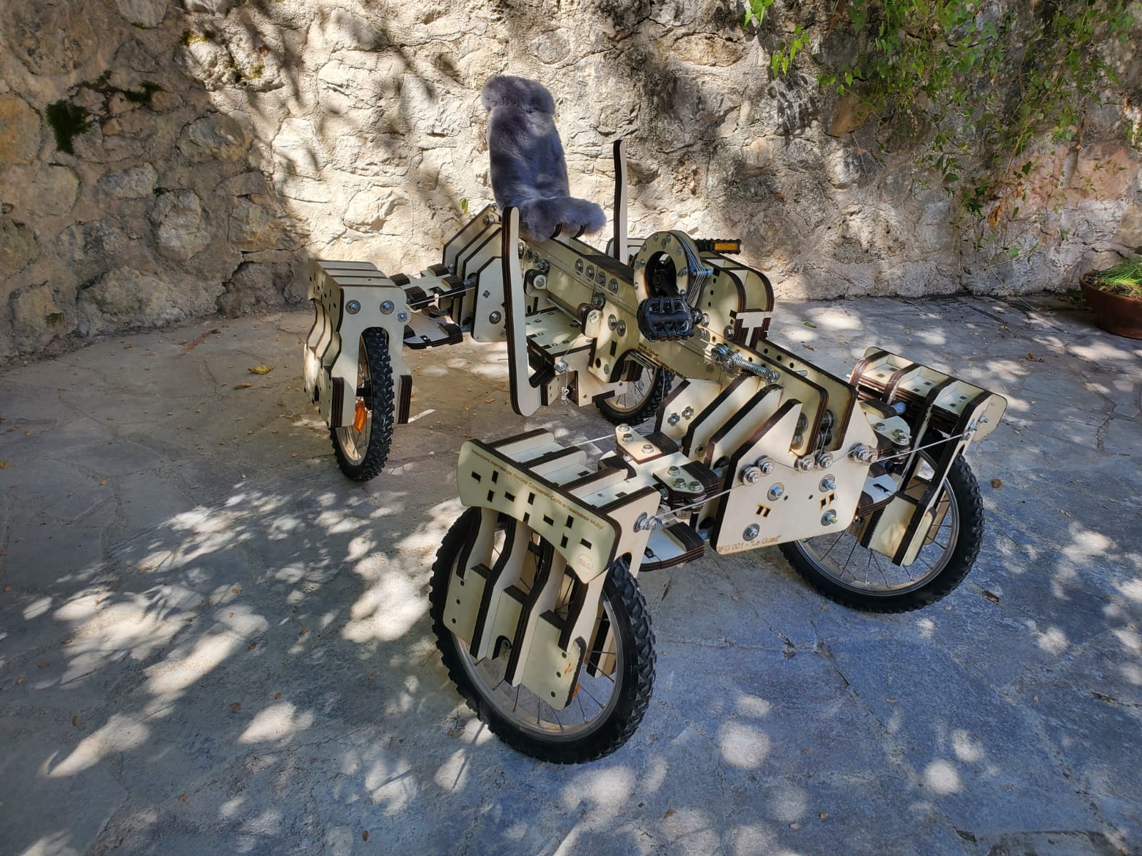

Mécanique bois
  • L’ensemble est prometteur en termes de robustesse et de rigidité.
  • La maquette pèse dans les 30kg ce qui nous semble également prometteur.
  • La solution constructive en CP peuplier découpé au laser et visserie standard nous permet la construction en interne des pièces spéciales commes les fusées et les bras oscillant, le chassi, pour un coût matière assez faible (pour cette maquette environ 80€ de bois, 260€ de rotules, 2 b-twins enfant récupérés, beaucoup de visserie de l’huile coude et de cerveau)
  • La précision de la découpe laser est satisfaisante: pas de dysfonctionnement dans la cinématique malgré les quelques hyperstatismes nécessaires au fonctionnement. À noter qu’il s’agit d’une découpe laser accessible pour un amateur (environ 700€ actuellement à l’achat)
  • Nous n’avons pu nous résoudre à utiliser de la colle epoxy, donc tout est finalement démontable à l’exception de quelques assemblages d’épaisseurs à la colle blanche.
  • Quand les systèmes d’assemblage auront gagné en maturité et seront validés il s’agira de les modéliser en paramétrique pour utilisation par d’autres. Pour l’instant tout est dessiné “à la main” sur inkscape

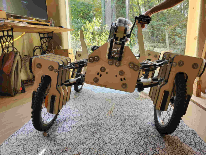

Suspension inclinable commandée
GuadInclinaisonGifL
  • L’inclinaison fonctionne, mais pas la commande. Impossible pour le pilote de redresser le véhicule à l’arrêt. Plusieurs pistes sont envisagées
  • L’amortissement est actuellement centralisé sur un ressort par essieu ce qui est peut-être à changer pour un amortissement par roue
  • La commande d’inclinaison est peut-être à “doubler”, cad agir sur les deux diagonales des parallélogrammes
  • La commande d’inclinaison n’agit actuellement que sur les roues avant, ce qui semble être un problème également.
