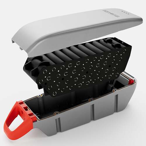

Cette batterie réparable à l’infini est compatible avec les vélos électriques Bosch Cette batterie réparable à l’infini est compatible avec les vélos électriques Bosch
J’aime beaucoup !
A noter les 3,3 kg avec 40 cellules, soit un poids boîtier complet sans cellules de 1,4 kg tout de même (mais résistant à l’explosion des batteries et étanche IP67)
Ils ont Shimano et Brose planifié dans leur roadmap aussi:
Mais je me demande si avec leur exercise de « reverse engineering » au niveau Bosch et Shimano, ils ne vont pas se prendre une poursuite en justice au niveau des brevets…
